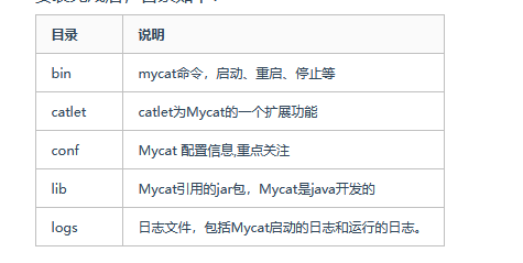

Mycat的安装其实只要解压下载的目录就可以了,非常简单。 安装完成后,目录如下:
0001yle="max-width:100%;">
配置
Mycat的配置文件都在conf目录里面,这里介绍几个常用的文件:

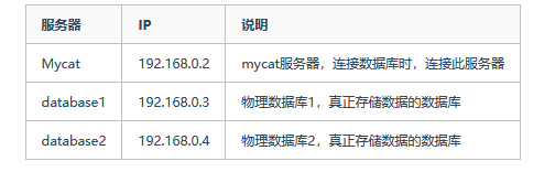

我们现在做一个主从、读写分离,简单分表的示例。结构如下图:
0003yle="max-width:100%;">
Mycat作为主数据库中间件,肯定是与代码弱关联的,所以代码是不用修改的,使用Mycat后,连接数据库是不变的,默认端口是8066。连接方式和普通数据库一样,如:jdbc:mysql://192.168.0.2:8066/

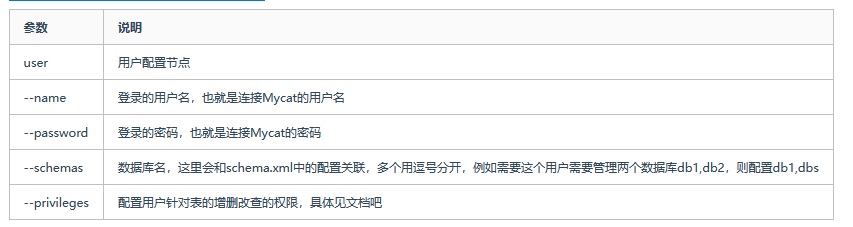

0004yle="max-width:100%;">
我这里配置了一个账号test 密码也是test针对数据库lunch读写权限都有,没有针对表做任何特殊的权限。

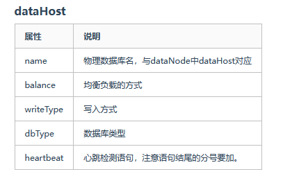

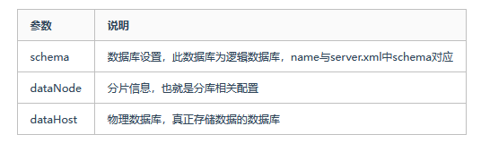

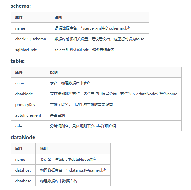

每个节点的属性逐一说明:
0006yle="max-width:100%;">
0007yle="max-width:100%;">
