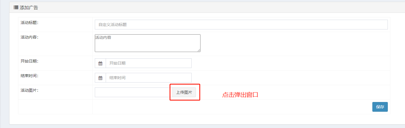

微信图片_20200923094952
上传部分表单
 <tr>
<td>banner图片:</td>
<td>
<div class="col-sm-3">
<input type="text" class="form-control" style="width:350px;margin-left:-15px;" name="image" id="image" value="{$info.image}" >
</div>
<input type="button" class="btn btn-default" onclick="GetUploadify(4'image''banner''')"  value="上传图片"/>
<!--image_img  image要注意一定要是input的ID值-->
<div id="image_img" width="98%" style="border:1px solid green;"></div>
</div>
</td>
</tr>
GetUploadify(4'articleimg''article''')  可以写成
GetUploadify(4'articleimg''article''JS调用方法名')
点击调用方法

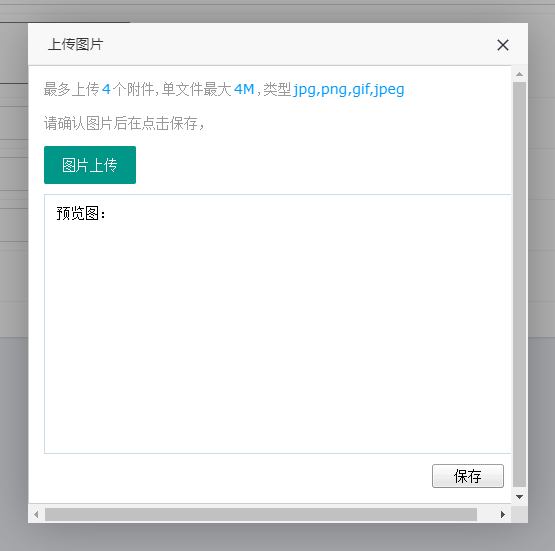

微信图片_20200923095308
这个窗口代码:文件名upload.html
layui.css、layui.js、jquery-3.2.1 这三个文件自己网上找吧,我就不贴出来了。
