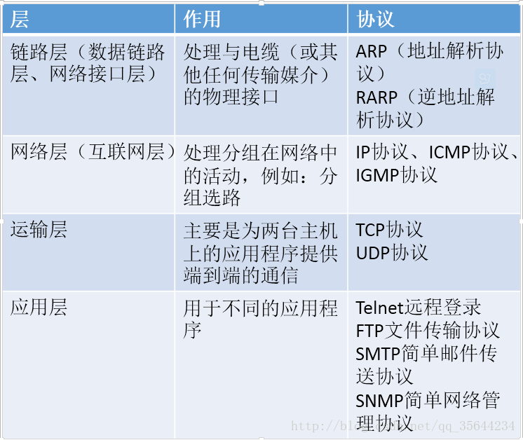

通常我们是把TCP/IP协议族分为四层,但是如果是五层的话就是在链路层下再加个物理层。下面是对各层的详细介绍。
