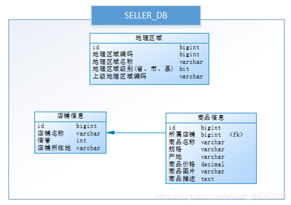

下边以电商系统中的例子来说明,下图是电商系统卖家模块的表结构:
1
 通过以下SQL能够获取到商品相关的店铺信息、地理区域信息:

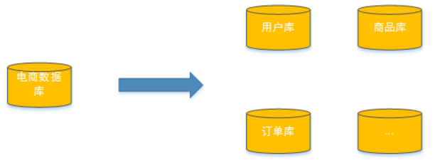

把数据分散在不同的数据库中,使得单一数据库的数据量变小来缓解单一数据库的性能问题,从而达到提升数据库性能的目的,如下图:将电商数据库拆分为若干独立的数据库,并且对于大表也拆分为若干小表,通过这种数据库拆分的方法来解决数据库的性能问题。
在这里插入图片描述
分库分表就是为了解决由于数据量过大而导致数据库性能降低的问题,将原来独立的数据库拆分成若干数据库组成 ,将数据大表拆分成若干数据表组成,使得单一数据库、单一数据表的数据量变小,从而达到提升数据库性能的目的。

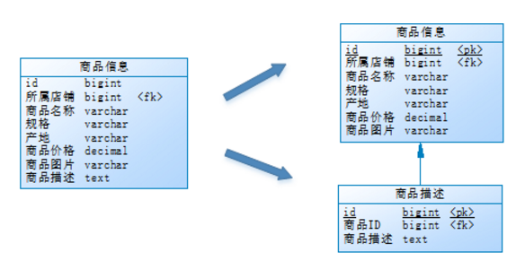

用户在浏览商品列表时,只有对某商品感兴趣时才会查看该商品的详细描述。因此,商品信息中商品描述字段访问频次较低,且该字段存储占用空间较大,访问单个数据IO时间较长;商品信息中商品名称、商品图片、商品价格等其他字段数据访问频次较高。
由于这两种数据的特性不一样,因此他考虑将商品信息表拆分如下:
将访问频次低的商品描述信息单独存放在一张表中,访问频次较高的商品基本信息单独放在一张表中。
在这里插入图片描述
商品列表可采用以下sql:
需要获取商品描述时,再通过以下sql获取:
垂直分表定义:将一个表按照字段分成多表,每个表存储其中一部分字段。 它带来的提升是:
1.为了避免IO争抢并减少锁表的几率,查看详情的用户与商品信息浏览互不影响
2.充分发挥热门数据的操作效率,商品信息的操作的高效率不会被商品描述的低效率所拖累。
为什么大字段IO效率低:第一是由于数据量本身大,需要更长的读取时间;第二是跨页,页是数据库存储单位,很多查找及定位操作都是以页为单位,单页内的数据行越多数据库整体性能越好,而大字段占用空间大,单页内存储行数少,因此IO效率较低。第三,数据库以行为单位将数据加载到内存中,这样表中字段长度较短且访问频率较高,内存能加载更多的数据,命中率更高,减少了磁盘IO,从而提升了数据库性能。
一般来说,某业务实体中的各个数据项的访问频次是不一样的,部分数据项可能是占用存储空间比较大的BLOB或是TEXT。例如上例中的商品描述。所以,当表数据量很大时,可以将表按字段切开,将热门字段、冷门字段分开放置在不同库中,这些库可以放在不同的存储设备上,避免IO争抢。垂直切分带来的性能提升主要集中在热门数据的操作效率上,而且磁盘争用情况减少。

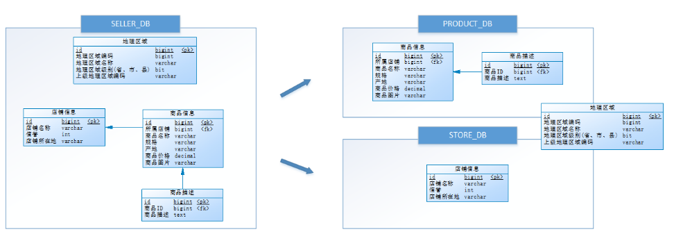

通过垂直分表性能得到了一定程度的提升,但是还没有达到要求,并且磁盘空间也快不够了,因为数据还是始终限制在一台服务器,库内垂直分表只解决了单一表数据量过大的问题,但没有将表分布到不同的服务器上,因此每个表还是竞争同一个物理机的CPU、内存、网络IO、磁盘。
经过思考,他把原有的SELLER_DB(卖家库),分为了PRODUCT_DB(商品库)和STORE_DB(店铺库),并把这两个库分散到不同服务器,如下图: 在这里插入图片描述
由于商品信息与商品描述业务耦合度较高,因此一起被存放在PRODUCT_DB(商品库);而店铺信息相对独立,因此单独被存放在STORE_DB(店铺库)。
垂直分库是指按照业务将表进行分类,分布到不同的数据库上面,每个库可以放在不同的服务器上,它的核心理念是专库专用。
它带来的提升是:
  • 解决业务层面的耦合,业务清晰
  • 能对不同业务的数据进行分级管理、维护、监控、扩展等
  • 高并发场景下,垂直分库一定程度的提升IO、数据库连接数、降低单机硬件资源的瓶颈 垂直分库通过将表按业务分类,然后分布在不同数据库,并且可以将这些数据库部署在不同服务器上,从而达到多个服务器共同分摊压力的效果,但是依然没有解决单表数据量过大的问题。

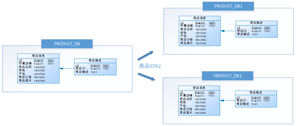

尝试水平分库,将店铺ID为单数的和店铺ID为双数的商品信息分别放在两个库中。
在这里插入图片描述
也就是说,要操作某条数据,先分析这条数据所属的店铺ID。如果店铺ID为双数,将此操作映射至RRODUCT_DB1(商品库1);如果店铺ID为单数,将操作映射至RRODUCT_DB2(商品库2)。此操作要访问数据库名称的表达式为RRODUCT_DB[店铺ID%2 + 1] 。
水平分库是把同一个表的数据按一定规则拆到不同的数据库中,每个库可以放在不同的服务器上。

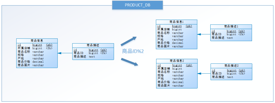

按照水平分库的思路对他把PRODUCT_DB_X(商品库)内的表也可以进行水平拆分,其目的也是为解决单表数据量大的问题,如下图: 在这里插入图片描述
与水平分库的思路类似,不过这次操作的目标是表,商品信息及商品描述被分成了两套表。如果商品ID为双数,将此操作映射至商品信息1表;如果商品ID为单数,将操作映射至商品信息2表。此操作要访问表名称的表达式为商品信息[商品ID%2 + 1] 。
水平分表是在同一个数据库内,把同一个表的数据按一定规则拆到多个表中。
它带来的提升是:
  • 优化单一表数据量过大而产生的性能问题
  • 避免IO争抢并减少锁表的几率 库内的水平分表,解决了单一表数据量过大的问题,分出来的小表中只包含一部分数据,从而使得单个表的数据量变小,提高检索性能。
